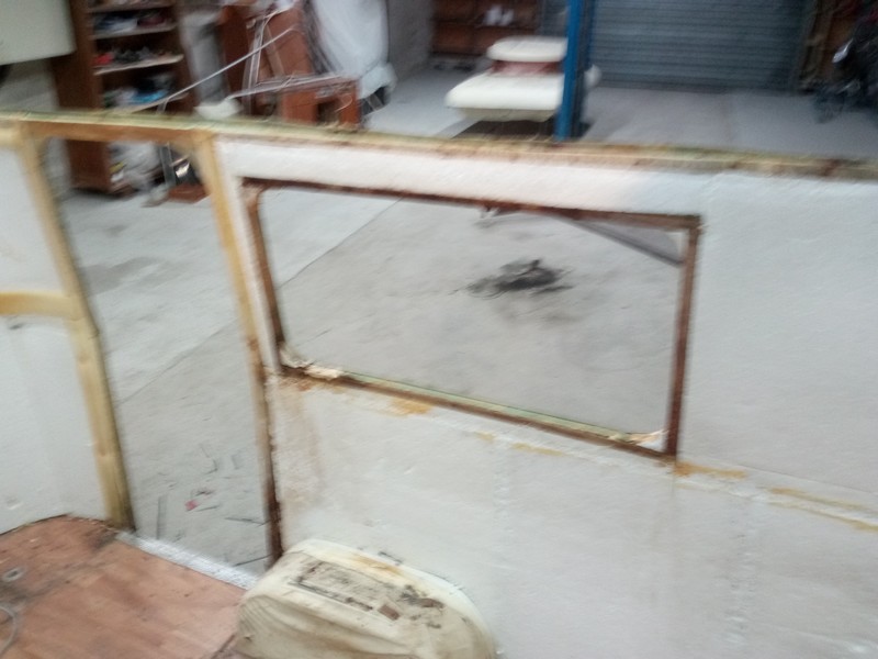

Le frigo n'est pas posé dessus, donc ça devrait aller. Pour les fenêtres, j'avais cru voir qu'il y en avait de dispo sur certains sites (à des pris exorbitants par contre).
Mais celle de l'avant en simple vitrage est peut être refaisable par un professionel ?

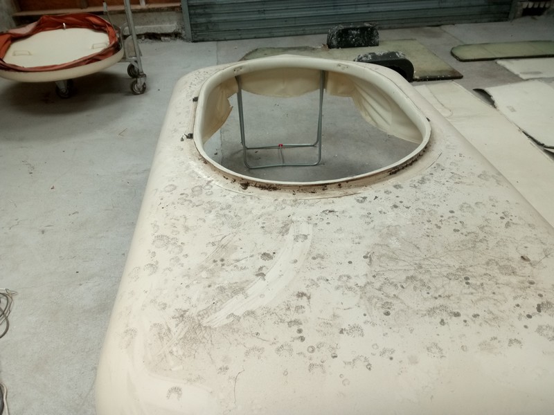

Du coup, quelqu'un a des conseils pour démonter le champignon du toit ? J'ai regardé rapidement, mais je n'ai pas trouvé

Personne n'a un conseil pour m'aider à démonter le champignon ?

Hélas pour le champignon, je me demande aussi comment faire

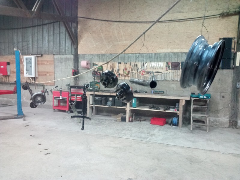

On continue à démonter, dégraisser, poncer, redégraisser :
Ça, c'est fait !! On accroche tout ça, et mise en peinture, au rustol :
Voila, bonne soirée
Voila, bonne soirée

pour retirer la toile de toit rien de plus simple , elle est juste coincée sur le bourrelet formé du toit en bas pas un fil de fer+elastique placée dans l'ourlet de la toile
encore une belle rénovation à venir

il est pas sous la toile , mais dans l'ourlet bas de la toile ....
suffit je pense de tirer la toile vers le haut par une ouverture pour le faire sortir

ah oui le ressort doit être dur , il y a peut être un endroit ou le débloqué sur l'arrière
c'est bête pleins l'ont fait ici , ils sauraient mieux t'expliquer que moi ....

Donc, pour commencer, ne pas peindre Rustol avant un Epoxy. L'epoxy a mal réagi, donc on reponce tout jusqu'au métal et on recommence
Du coup, pour toutes les pièces peintes, c'est epoxy et finition par dessus
J'ai réussi à défaire le champignon, effectivement, rien de compliqué, il faut tirer "fort" sur la tige métallique qui fait le tour, ça prend 2 minutes !

Mise en peinture noire pour les éléments d'essieu, et blanc brillant direct pour l'intérieur des jantes, là où se positionne le pneu
Puis remontage des éléments d'essieux fraichement peints avec les pièces neuves
Montage des 3 pneus neufs sur les jantes, puis reponçage des deux faces de chaque jante, et peinture epoxy et brillant direct
Montage des valves neuves, et zou, on emmene ça avec les autres pièces "neuves" !

Voila où ça en est aujourd'hui, ça avance tranquilement ...
J'ai désossé la porte
D'ailleurs à quoi sert ce petit truc sous la poignée de porte ?
Quelques pièces neuves !
La peinture
Et des nouveaux jouets, mon poste à souder, et un thermobile trouvé sur leboncoin pour faire sécher les peintures !
Et on reponce pour refaire l'epoxy
J'ai reçu mes tôles aluminium laqué blanc 9010 en 10/10 pour la carosserie
Et chassis en partie meulé, il reste encore pas mal à meuler !
J'ai aussi commencé à couper le plancher dans du CP marine de 21mm, mais là j'ai pas pris de photo, ça ne saurait tarder !

Re: Restauration Eriba Puck 1980
sacré boulot !
un atelier pareil ça nous laisse rêveur !!!
pour le petit truc sous la poignée c'est un cache serrure , inutile visiblement ... peut être un leurre ... en tout cas c'est pas d'origine
hate de voir le remontage !
