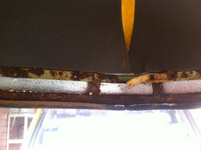

C'est pas trop percé, mais bien rouillé :
Ce sera ferose + minium gris + cire corps creux pour passer dans les tubes et entre les tubes et l'alu.
