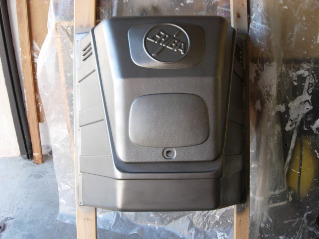

    Message par prédina 45 Mar 3 Juin 2008 - 17:09
    bonjour à tout le monde . Question
    sur la troll j'ai le coffre d'origine.Mais sa couleur est plutot mer....e! cela ressemble à un vieil or très très dégradé.De plus sur la peinture il y a une espèce de vernis qui cloque, à tel point que lorsqu'il pleut il y a de l'eau dans les cloques.
    Questions
    1° cela peut il se repeindre?(pistolet ,rouleau ou pinceau)
    2°si oui comment oter le vernis? décapeur thermique(dur dur) produit décapant?
    3° lorsque le vernis sera enlever, quel type de peinture employer sachant que le support est du plastique semi rigide et que le ponçage est certainement à déconseiller.
    Jefais appel aux bricoleurs que vous ètes .et à vos conseils judicieux.Je nai pas trouvé de post traitant de ce sujet.
    Trollement sympa

    Message par prédina 45 Mer 4 Juin 2008 - 11:54
    Bonjour à tous.
    merci pour vos suggestions, mais je n'ai toujours pas la solution pour enlever le vernis qui se cloque.
    je pense que je vais contacter un peintre carrossier, comment font ils avec les pares choc actuels qui sont en plastique,sans compter les ailes voir les capots de la mème matière
    il est bientot midi alors bon appétit

    y m'agace ce coffre !! Empty y m'agace ce coffre
    Message par prédina 45 Mer 4 Juin 2008 - 17:03
    re salut à tous
    tu as raison lolo je vais le démonter complètement (afin d'y mettre des vis inox au remontage) et essayer dans un coin non visible, voir à l'intérieur pour voir la reaction sur le plastique
    merci je vous tiendrai au courant
    Message par prédina 45 Mer 4 Juin 2008 - 20:41
    effectivement je viens d'essayer du ( decapant peinture sur bois) sur un banc de jardin en résine que mon épouse avait peint, résultat impeccable alors que j'ai laissé le produit agir pendant 7 ou 8 minutes. Aussi je vais tenter le coup car le coffre eriba est certainement en résine moulée.au début je ne laisserai le produit agir que 1 ou 2 minutes afin de décoler ce film transparent .ensuite nous verrons un apprèt et une peinture glycero ou une peinture voiture
    Message par prédina 45 Ven 6 Juin 2008 - 16:34
    Salut.
    Après renseignements auprès d'un carrossier peintre d'une part et auprès d'un employé de "la rochelle caravane" d'autre part, je vais essayer de décaper le coffre plastique àl'aide d'un karcher à eau chaude.
    Puis poncer légèrement avec de l'abrasif triple zéro; bien dégraisser et bien laver.
    Ensuite j'ai trouvé de la peinture en bombe de marque j....n qui peut ètre utilisé sur plastique (abs)et autre sans apprét.La bombe permet de couvrir 2 mètres carrés.
    je vais tenter le coup et je vous tiens au courant
    Message par prédina 45 Mer 11 Juin 2008 - 18:07
    Bonjour à tous.
    Comme promis, je m'explique pour la mise en peinture du coffre à gaz de la troll.
    Après démontage, je l'ai fixé sur 2 chevrons pour facilité de nettoyage.j'ai fais sauter tout ce vernis qui n'adhérait plus,je l'ai degraissé au savon, et je l'ai passé au karcher.pou etre propre ,il est propre mais cette sacrée couche de vernis ne s'est pas décollée.alors je l'ai passé au papier à l'eau de carossier pour cassé le vernis et faire une meilleure adhérance . un bon séchage.
    Et aujourd'hui peinture à la bombe julien ref 37062 couleur gris quartz,peinture pour carosserie métallique, mais égalementapplicable sur le bois et la plupart des plastiques.séchage 10 à 15 minutes
    je vais tenter de vous envoyer qq photos.
    trollement
    GABYy m'agace ce coffre !! Eriba_24y m'agace ce coffre !! Eriba_23y m'agace ce coffre !! Eriba_22i=38&u=12378505]y m'agace ce coffre !! Eriba_21[/url]
