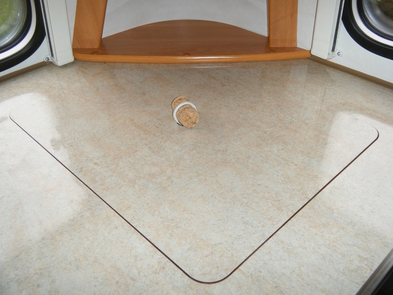

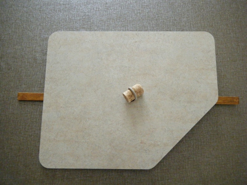

    Message par Keryvon Lun 2 Oct 2017 - 15:12
    Bonjour Very Happy
    Je passe de temps à autre comme lecteur sur le forum Idea
    Bret 76 a écrit:Les possesseurs de super-puck savent qu'il ne faut pas laisser en place le couvercle du puits de rangements
    intégré au plan de travail quand ils roulent.
    Le premier ralentisseur fait tout valser dans l'Eriba.
    Dans un autre post
    PhilMach2 a écrit:J'ai une Puck 230 GT qui dispose d'une espèce de coffre s'ouvrant pas le dessus entre l'évier et la plaque de cuisson ….
    Comment avez vous équipé ces … emplacements pour que rien ne bouge sur la route? Le vrac n'est pas la solution car à l'étape c'est infernal...
    Que faites vous ou comment avez vous modifié …pour qu'ils ne volent pas au premier virage ?
    Moi aussi la première année j’ai rencontré ce souci, que j’ai réglé  très rapidement avec le système  simple que vous pouvez voir sur les photos ci-dessous
    -1 baguette ou moulure en bois de 610 mm
    - 1 morceau de sandow de 6 mm
    -1 bouchon de champagne
    Méthode faire le tour du bouchon avec le sandow sans le  serrer ,faire un ou deux nœud ,puis cette fois c’est au centre de la moulure en bois que vous serrez fortement, faire là aussi un ou deux nœud ,voilà c’est prêt il ne reste plus positionner la baguette dans le coffre ,puis  passer la boucle qui entourait le bouchon par le trou de la tablette…tirer un peu sur la boucle du sandow et positionner le gros bouchon de champagne pour verrouiller.                                                                                                                         Cette baguette n’est pas très difficile à positionner… c’est ma femme maintenant  qui verrouille la tablette après avoir rangé ses produits ou ustensiles dans le coffre en question
    Pour ouvrir il suffit d’enlever le bouchon, tirer la tablette et mettre la baguette /sandow de coté pour le prochain départ

    Voilà si çà peu aider study

    Génial !
    Mets nous une photo prise par dessous ,mais en position bloquage"""""""""""""""""""""je rigole bien sûr...

    Bret …merci pour ton humour, mais j’ai tout de même essayé de répondre a ton défi …et donc voici une photo prise de l’intérieure avec une perche  selfies …mais  l’objectif manque de recul dans le coffre …dommage,
    astuces pour super-puck 230 L Img_1110
    voici une autre photo qui montre le dépassement de la baguette par rapport au bord du coffre de l’Eriba 230 GT

    Bonjour
    Comme je l'écrivais, mon couvercle ne saute pas, malgré les nombreux dos d'âne sur mon parcours de vacances. En observant la photo de Keryvon, mon couvercle n'est pas identique. Le précédent propriétaire de ma Puck L a ajouté un appendice en bois. les photos parleront d'elle même.
    une petite astuce, esthétique et efficace.astuces pour super-puck 230 L Img_0011
    astuces pour super-puck 230 L Img_0010
    Bonne soirée

    Bonsoir PH91 ,
    Astuce très soignée et apparemment efficace selon ton expérience .
    Si j'interprète bien la photo ,la pièce ajoutée se trouve coté frigo.
    Me concernant ,le couvercle est toujours replacé en le posant en premier par son pan coupé car le décodeur tv est logé dans la niche d'angle et dépasse un peu au dessus de ce couvercle.
    Le tenon devra donc se trouver dans cet angle coupé.
    A savoir si placé à cet endroit l'efficacité sera au rendez-vous.
    A l'occasion ,je suis intéressé par les cotes exactes de cet ajout.
    Dommage que chez Eriba/Hymer personne n'ait eu cette idée dès la conception.
    Je ne l'ai pas eu non plus car je n'imaginais pas qu'un seul tenon suffirait a bloquer le couvercle.
    Par ailleurs ,je ne vois pas de différence avec la photo de Keryvon.
    Merci pour ces photos et ce retour d'expérience !
