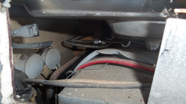

    4) Déconnecter les alimentations électrique 12V et 220V
    Enlever le bouchon des boites rondes grises fixées au fond de la niche du frigo sur la paroi, et desserrer les petites vis des connecteurs ("sucres") afin de pouvoir retirer les fils des deux câbles d'alimentation électrique du frigo :
    Démontage (en images) d'un frigo ELECTROLUX RM200 20140826
    Voilà, il ne reste plus qu'à le sortir complètement de la caravane, et sur l'ERIBELLE, il passe sans problème par la porte d'entrée, sans même à avoir à retirer la porte du frigo :-)
