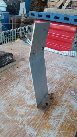

    Pour sortir le frigo, il faut d'abord retirer cette plaque (c'est une sorte d'écarteur, pour maintenir le frigo à distance de la paroi et ne pas écraser la sortie d'air brulés) :
    démontée, la plaque, c'est ça :
    Sans cette fichue plaque qui bloquait tout, le frigo sort (presque) tout seul...
