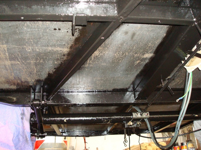

    REPARATION PLANCHER & PASSAGE DE ROUE : Première intervention urgente suite à un éclatement de pneu, subi par l'ancien propriétaire.
    Voici les dégats :
    Remise à niveau de notre Puck 82. Dsc02620
    Remise à niveau de notre Puck 82. Dsc02922
    Remise à niveau de notre Puck 82. Dsc02718
    1ère urgence : refaire le plancher et son isolation
    Remise à niveau de notre Puck 82. Dsc02923
    Remise à niveau de notre Puck 82. Dsc02924
    Remise à niveau de notre Puck 82. Dsc02925
    Après découpe pour assainir la zone, isolation avec du polystyrène, réfection du plancher à l'aide de C.P et d'une entretoise bois, colle à bois et rivets pop :
    Remise à niveau de notre Puck 82. Dsc02926
    Remise à niveau de notre Puck 82. Dsc02927
    Remise à niveau de notre Puck 82. Dsc02928

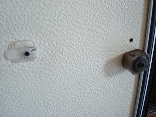

    Réfection étanchéité des prises d'air et évacuation gaz du frigo, sur face avant de la caravane :
    Remise à niveau de notre Puck 82. Dsc03220
    Utilisation d'un kit mastic d'étanchéité acheté chez Narb...e Access....s à 6,10 €.
    Remise à niveau de notre Puck 82. Dsc03221
    Remise à niveau de notre Puck 82. Dsc03222
    En profiter pour vérifier la qualité des connections élèctriques accessibles à ce niveau :Remise à niveau de notre Puck 82. Dsc03224
    Remontage avec le même kit étanche, puis polissage de l'ensemble de la protection alu avant :

    Les clés de joints de baies :
    ...qui se rétractent en vieillissant !!! Astuce sans frais, pas du tout professionnelle, mais qui sauve les apparences :
    Remise à niveau de notre Puck 82. Dsc03232
    Oter les tentatives anciennes à base silicone ou autre :
    Remise à niveau de notre Puck 82. Dsc03329
    Découpe sur mesure dans un cable de TV de 6 à 6,5 mm de section...
    Remise à niveau de notre Puck 82. Dsc03328
    ... et glisser en force, entre les 2 lèvres du joint, le greffon de remplacement. Cela suffit pour de petits morceaux mais ne pas envisager le remplacement intégral, car une vraie clé a une forme plus élaborée (voir sur 2 ème photo : 2 ptt expansions ht & bas) pour maintenir en contrainte le joint de la baie concernée :
    Remise à niveau de notre Puck 82. Dsc03330
    Idem pour les autres baies.
    A suivre... Remise à niveau de notre Puck 82. Icon_winkZub.

    PROTECTION de la STRUCTURE INFERIEURE :
    Ah, là c'est un gros morceau ! Déplacement sur une fosse, mise à disposition par un ami (merci à Jérome), afin de décaper et protéger la structure inférieure de notre chère Puck :
    Remise à niveau de notre Puck 82. Dsc03331
    Evaluation du travail :
    Remise à niveau de notre Puck 82. Dsc03332
    Remise à niveau de notre Puck 82. Dsc03333
    Remise à niveau de notre Puck 82. Dsc03334
    Remise à niveau de notre Puck 82. Dsc03335
    Remise à niveau de notre Puck 82. Dsc03336
    Rien de catastrophique... c'est justement le bon moment pour tout reprendre : chassis et plancher. Le choix : anti-rouille pour la ferraille et peinture micro-poreuse (spéciale bois) sur le plancher :
    Remise à niveau de notre Puck 82. Dsc03410
    Après brossage à la brosse de fer sur la structure metallique, couche de Rustol Owatrol au pinceau et à la bombe pour tous les endroits inaccesibles. Important : 1 semaine de séchage (n'est ce pas Deuchiste Remise à niveau de notre Puck 82. Icon_wink)
    Remise à niveau de notre Puck 82. Dsc03411
    Puis couche épaisse de peinture anti-rouille au pinceau. Séchage.
    Remise à niveau de notre Puck 82. Dsc03412
    Ensuite après brossage et léger ponçage du plancher, application d'une peinture micro-poreuse (contenant un fongicide, anti-moisissure) sur celui-ci. Pourquoi ? Le plus grand risque de pourrissement réside dans un dégât des eaux venant du dessus (càd de l'intérieur de la cara), exigeant donc une possibilité d'évacuer celui-ci par le bas. Attention donc aux options trop étanches type Blackson qui sont spécifiques au métal et non pas au bois. C'est seulement un avis...
    Remise à niveau de notre Puck 82. Dsc03413
    Remise à niveau de notre Puck 82. Dsc03414
    A noter, en haut à droite sur le flasque, l'écrou du réglage de base des freins pour rapprocher les garnitures du tambour.
    Remise à niveau de notre Puck 82. Dsc03415

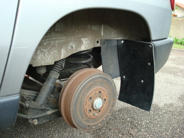

    ... Et enfin les bavettes voiture :
    Bonjour Remise à niveau de notre Puck 82. Icon_biggrin. Sur la lancée de la confection des bavettes pour la Puck, la logique étant de protéger aussi la façade avant de la coquille tellement exposée aux projections issues du véhicule tracteur, j'ai utilisé le reste de caoutchouc pour confectionner des bavettes pour l'arrière de mon véhicule. En effet, malgré mes démarches, il est impossible d'acheter aujourd'hui des bavettes neuves pour ce véhicule (Fiat Ulysse). Voici juste un aperçu pour démontrer à ceux qui hésitent que ce n'est pas la mer à boire.
    Perçage avec une mèche de 4 mm et utilisation de rivets pop à grosse tête pour ne pas passer à travers du caoutchouc. Ensuite rechercher les points solides de fixation en fonction de la configuration de votre véhicule, et en évitant de "massacrer" la voiture Remise à niveau de notre Puck 82. Icon_rolleyesRemise à niveau de notre Puck 82. Icon_lolRemise à niveau de notre Puck 82. Icon_geek:
    Remise à niveau de notre Puck 82. Dsc04522
    Remise à niveau de notre Puck 82. Dsc04523
    Remise à niveau de notre Puck 82. Dsc04524
    Cela ne dénature pas trop la ligne du véhicule, n'est ce pas ? Remise à niveau de notre Puck 82. Icon_wink. @+ Zub.

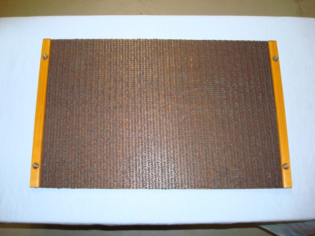

    Petit rafraîchissement de la tablette sitée au dessus de la penderie :
    Cette tablette fragile et tachée, appelée aussi parfois à accueillir des affaires de toilette, va subir un léger re-looking :
    Remise à niveau de notre Puck 82. Dsc03910
    Remise à niveau de notre Puck 82. Dsc03911
    Une chute de contre-plaqué, un morceau de couvre-joint coupé en deux, un reste de tapis anti-dérapant et qqs vis/rondelles :
    Remise à niveau de notre Puck 82. Dsc03912
    Tous les éléments bois sont imprégnés de Rustol Owatrol afin de supporter tout liquide renversé par mégarde. Ainsi cet assemblage autonome permet de ne rien détruire du montage originel et de renforcer celui-ci car un peu fragile dans le cas présent :
    Remise à niveau de notre Puck 82. Dsc04010

    "LES MANCHES à BALAI" ou supports de couchette :
    Bonjour. Petit détail mais qui concerne pas mal "d'anciennes". Les "manches à balai " servant de support de literie, dont les embouts caoutchoutés noirs prennent vite la poudre d'escampette au fil des années et se perdent... Alors une soulution possible : Percer les supports aux 2 extrémitées, au diamètre 10 mm et glisser un tourillon bois (10 mm ) enduit de colle à bois. Laisser sécher :
    Remise à niveau de notre Puck 82. Dsc03734
    Remise à niveau de notre Puck 82. Dsc03810
    Remise à niveau de notre Puck 82. Dsc03811
    Sur le cliché ci-dessous, notez le tourillon émergent du cadre de coffre et le trou de réception sous la banquette de couchage. L'accoudoir d'origine ayant été supprimé, le tourillon stabilise la banquette lors des déplacements routiers en l'empéchant de se transformer en missile lors des freinages :
    Remise à niveau de notre Puck 82. Dsc03735

    Tu pourrais rajouter dans ton post sur la réfection des béquilles quels produits tu as utilisés ?...
    cheers Bonjour Discret. Les produits utilisés sont ceux que tu vois sur les photos tout au long de ce tutoriel, càd Rustol Owatrol ou peinture anti-rouille de marque connue suivant l'état après ponçage, puis peinture métal au pinceau et/ou peinture en aérosol (noir mat pour les stabilisateurs) disponibles chez toutes les enseignes de bricolage.
    Merci à tous pour votre mot très sympa Wink. @+. Zub.

    Salut Zuban,
    Voilà je viens de réaliser mon cache roue en plastique alu pour l'assemblage je l'ai fais par soudage au fer à repasser , c'est plus solide que cousus a la machine , je mets quelques photos
    A+ nénesse88
    Remise à niveau de notre Puck 82. S4020014
    Remise à niveau de notre Puck 82. S4020015
    Remise à niveau de notre Puck 82. S4020016

    FIXATION CABOCHONS FEUX ROUGES ARR.
    Comme beaucoup de possesseurs de coquille "ancienne", j'ai noté que les languettes latérales d'accrochage des cabochons se fragilisent au fil du temps et finissent par casser Remise à niveau de notre Puck 82. Icon_pale . Or, à l'achat ces articles sont onéreux s'ils sont encore disponibles. Le propriétaire précédent de notre cara avait résolu le problème de façon radicale... par une fixation intégrale à l'aide de silicone Remise à niveau de notre Puck 82. Suspect . Solution idéale, certes, pour décourager tout voleur d'accessoire, mais pas géniale pour changer une ampoule défectueuse au risque de tout arracher sans distinction. Je me suis attelé à la tache au cutter et huile de coude, non sans mal... 2h30 par feu arrière afin de tout remettre nickel. Puis j'ai confectionné 2 nouveaux joints et enfin uni le cabochon sur son boitier par 2 petites vis type Parker (noires sur les photos), après avoir fait un avant-trou avec une mèche de 2,5 mm. Attention, visser lentement sans faire "péter" la matière plastique. Ainsi le démontage demeure facile à tout instant.
    Remise à niveau de notre Puck 82. Dsc06410
    Remise à niveau de notre Puck 82. Dsc06411
    Remise à niveau de notre Puck 82. Dsc06412
