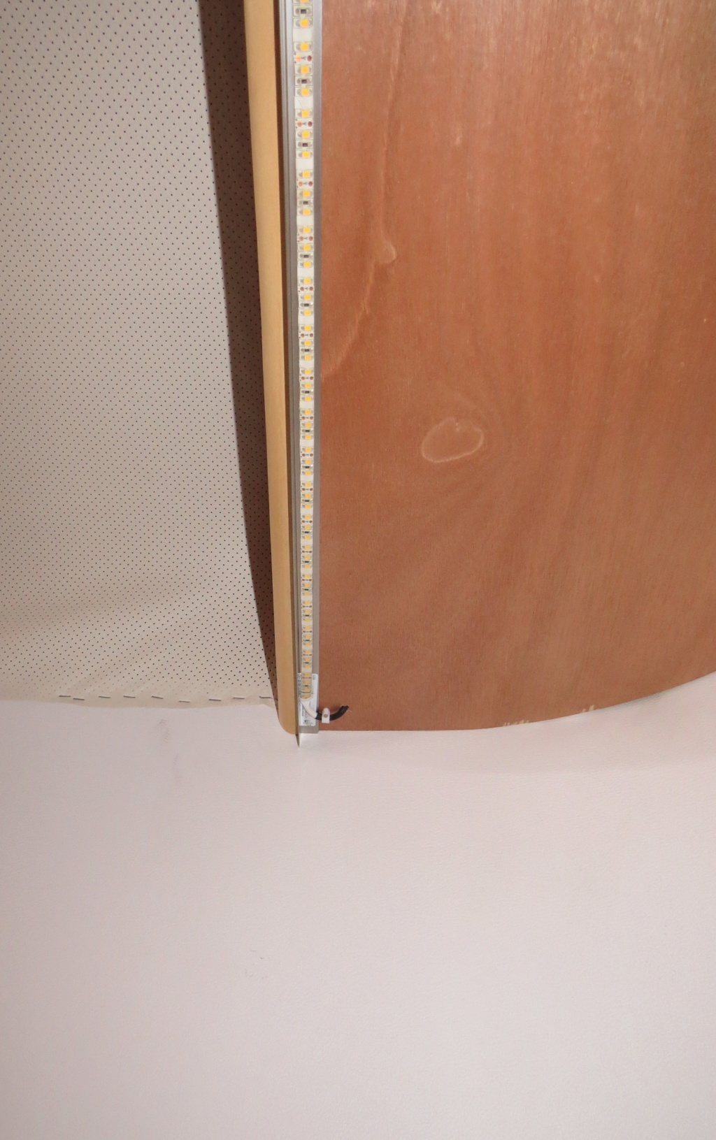

    Mise en place d'une petite cornière en alu brossée sous le meuble:
    J'ai craqué.......voici ma nouvelle PUCK partie 2 - Page 2 Img_7438
    Pour y coller un bandeau LED:
    J'ai craqué.......voici ma nouvelle PUCK partie 2 - Page 2 Img_7440
    J'ai craqué.......voici ma nouvelle PUCK partie 2 - Page 2 Img_7439
    Un coup de bol à Auchan ce bandeau LED de 5m !
    J'ai craqué.......voici ma nouvelle PUCK partie 2 - Page 2 Img_7511
    J'ai craqué.......voici ma nouvelle PUCK partie 2 - Page 2 Img_7510
    Ce qui est génial, c'est qu'il est coupable toutes les trois LED ! Pour l'alimenter, il suffit de souder les fils sur les petites bornes en cuivre en ayant au préalable retiré la protection en gel
    J'ai craqué.......voici ma nouvelle PUCK partie 2 - Page 2 Img_7512
    A suivre...

    Message par Trollmann59 Mar 18 Sep 2018 - 11:43
    Re,
    Ils dormirons avec un casque et pis c'est tout !
    Quand tu penses que j'ai failli prendre plus grand comme cornière, 4cm à vrai dire, juste pour être en harmonie avec les baguettes de finition du même ton sous la tablette arrière et qui seront sur tout le tour de la cagouille ! Quand j'ai vu la largeur, j'ai eu cette réflexion et j'ai pris les plus petites.
    Je ne résiste pas...
    J'ai alimenté le circuit avec une alimentation 12v, faut bien tester quand même  Rolling Eyes
    J'ai craqué.......voici ma nouvelle PUCK partie 2 - Page 2 Img_7514
    J'ai craqué.......voici ma nouvelle PUCK partie 2 - Page 2 Img_7513
    A suivre...on change de registre. Maintenant je n'ai plus le choix, je dois poser le revêtement de sol !
