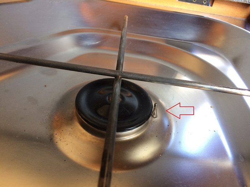

    Dans mon camping-car Eriba que j'ai depuis peu, j'ai un frigo avec allumage piezo, un bouton sur lequel j'appuie pour faire une étincelle pour allumer la flamme du frigo.
    Au dessus du frigo j'ai deux feux gaz pour cuisiner, que j'allume avec une allumette.
    Je me demande si ces feux ne devraient pas fonctionner aussi avec le bouton piezo pour faire l'étincelle plutôt que  d'utiliser une allumette?
    Surtout qu'à côté du gaz il y a un petit piton, cf photo. Ce truc ne devrait pas faire d'étincelle?
    Qu'en pensez-vous?
    Merci

    Ce que tu vois là ce n'est pas l'allumeur piezo mais le thermocouple ! C'est à cause ou grâce à lui (car c'est une sécurité) que tu dois rester un peu en appui lors de l'allumage du brûleur...

    oui comme dit l'ami trollmann ce que tu vois c'est les thermocouple de sécurité
    à mon avis tu appui sur le bouton piezzo qui ne sert qu'à allumer le frigo ....

    D'accord, merci pour l'info
