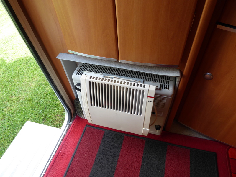

    Pour répondre à la demande de Trollmann59 voici quelques photos anciennes
    des baguettes alu destinées à protéger les arrêtes de portes exposées aux chocs.
    Ces portes sont galbées et la baguette d'angle doit donc être cintrée avant la pose .
    Quelques traits de scie dans la partie cachée suffisent et le vissage se fait également
    par le dessus ou selon le cas le dessous de la porte qu'il faut donc démonter dans le dernier cas.
    Des ajouts et autres petites modifications pratiques 03810
    Des ajouts et autres petites modifications pratiques 03710
    Des ajouts et autres petites modifications pratiques 03610
    Des ajouts et autres petites modifications pratiques 03110

    C'est propre toutes ces modifs , il te manque juste des petits caches vis alu pour que ca soit esthetiquement parfait!
    Tu as cintré comment les parties alu?

    Bonjour ,
    Au départ ,je n'avais aucunement prévu de poser ces baguettes.
    C'est après qu'un angle du bord supérieur du tiroir à couverts fut bien marqué par inadvertance que l' idée m 'est venue d'imiter les anciennes caravanes De Reu dont les entourages de meubles étaient ainsi protégés .
    Après avoir posé la baguette du tiroir ,il m'est vite apparu que quelquechose clochait
    esthétiquement dans l'ensemble et que je devais en poser un peu partout pour l'équilibre visuel .
    Le cintrage est possible après quelques traits rapprochés, de scie à métaux dans la partie cachée de la baguette .Les vis à tête plate ne se voient pratiquement pas car j'ai prévu une cuvette dans l'aluminium de manière à les faire affleurer à ras.

    J'imagine que la partie cachée dont tu parles , c'est l'intérieur de la cornière mais , tes traits de scie sont dans quel sens ? longitudinal je suppose , Cdlt

    J'imagine que tes traits de scies sont à l'intérieur de la cornière mais , dans quels sens sont-ils ? La logique serait en travers mais , je vois pas comment ?

    Bonsoir vieux.lion
    En agrandissant la première et la troisième photo ,tu peux deviner les traits de scie perpendiculaires à l'arrête ,ainsi que les vis fixant la cornière sur la tranche de la porte ou du tiroir.
    En courbant la baguette ,les espaces créés par la lame ,se retrouvent quasiment bouchés.
    Je n'ai pas encore de photos ,mais le bas de la porte du placard et le bas du bandeau sous vasque ont également reçu une cornière car ils présentaient aussi des marques d'utilisation et il faut reconnaître que les matériaux du mobilier actuel ne valent rien en solidité.

    Message par vieux.lion le Mar 7 Nov 2017 - 11:44
    Oui vu les traits de scies , discret ...Cdlt
