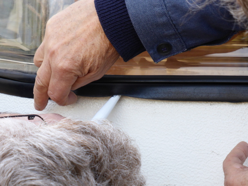

    Pour la clé de joint, Bob a t'il respecté cette technique ?
    Poupette's stories Clef_d10
    Poupette's stories Clef_d11
