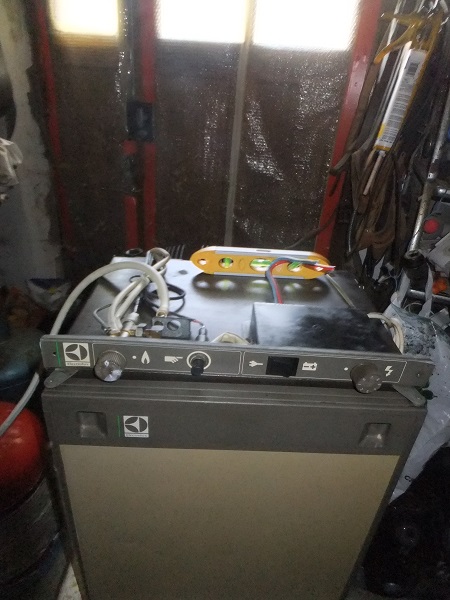

    bonjour
    mon problème  est
    est ce que quelqu'un peu me faire une photo de la petite chose en plexi qui sert de voyant de flamme
    je viens de sortir de la déchetterie un frigo  qui a juste  un pied cassé  et le voyant en plexi  fondu
    pour le reste il marche après une sérieuse  révision
    mais je pense que cette pièce est introuvable en pièce détachée
    j'ai besoin de voir comment est le prisme  pour en refaire une a la demande si c'est possible
    en passant  il peut etre de quelle année  ce frigo
    j'ai pas encore la puck  mais déjà le frigo ???????

    bon  la glace c'est vraiment pas pratique
    dans la suite des questions,  au-dessus du  "casse tirage""  ,c'est  fait comment normalement
    la il y avait un bout de tube cuivre de Ø14 qui me semble  pas adapté
    il semble que ce soit un gentil frigo, alimenté au propane, mais en 28mb pour essais, j'ai pas de détendeur 37mb pour l'instant
    il est descendu de 24° degrés intérieur a -1° '( au raz de l'échangeur)en 3 heures
    cela est il dans les courbes normales pour ce modèle que je connais pas
    merci a vous

    Je pense qu'il tourne très bien, avec quelle température ambiante ?

    il continu a descendre,  la sonde est au milieu a peu près le long de la porte, 1.9° au bout de 5h
    le réglage gaz entre les deux et j'ai ouvert deux ou trois fois la porte
    je reste surpris de l’efficacité de ce truc de recup ? en 28mb ????bonne affaire

    Ben, j'avais le même dans ma Sterckeman.. Un jour il s'est arrêté.. Hop démontage, retournement pendant 24 h, puis en mode normal..
    ET après comme neuf.. Incroyable la glace dans le compartiment freezer
