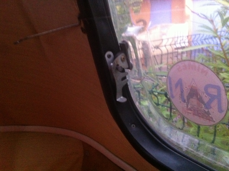

    je vais commencer le demontage de tous les elements de ma familia pour la restaurer correctement,petite question:
    concernant les joints de baie je coupe au cutter? difficile a remplacer? quel est le cout des joints?
    pour la baie ouvrante a l'arriere j'ai deux petit compas(photos) puis je mettre des verrins qu'est ce qu'il y a a l'origine?les pieces manquantes sont elles facile a trouver
    merci pour vos infos

    Tout chez "atelier du vehicul de loisirs à CERNAY"
    ancienne usine de fabrication ERIBA en Alsace
    les joints au metre ils possèdent une pièce rien que des boiseries pour eriba
    caverne d'alibaba pour eribistes

    pour les joints, j'ai changé les miens (sauf celui baie avant plus compliqué
    et que le précédent proprio avait fait faire)
    je les avais commandé ici, je les ai eu rapidement, ils sont pré-mastiqués
    http://www.caravane42.com/?r=boutique&m=accessoires&c=128&cm=625
    quelques idées du travail ici :
    http://www.passion-eriba.org/t13593-joints-de-baies-cuisine-et-a-cote-de-l-armoire
