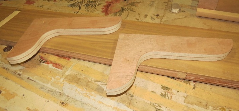

    Pas question d'utiliser les petites équerres en métal pas belles Evil or Very Mad
    Donc, réalisation de deux équerres en bois pour un peu plus de "style"
    Confection d'un gabarit dans du CP de 5mm
    Pour que le style reste dans l'ambiance, ces équerres sont réalisées dans un assemblage de deux CP de 10mm
    Après découpe grossière, la découpe finale sera réalisée après collage
    On rappelle la cavalerie Laughing
    Après 24h de séchage, découpe finale et premier ponçage
    Puis passage à la défonceuse sous table pour réaliser des quarts de rond sur les chants

    Fixation des deux équerres sur la tablette arrière
    Je réalise d'abord des trous avec épaulement pour le passage des têtes de vis.
    Réglage de la butée de profondeur sur la perceuse à colonne
    Puis...perçage avec un forêt trois pointes de diamètre 12mm qui correspond au diamètre des rondelles pour les vis
    Puis...perçage des trous au diamètre des vis et là on traverse tout
    Résultat final
    Puis...collage / vissage sur la tablette
    A suivre...

    Euh ! elle est pas comme qui dirait dans le mauvais sens l'equerre .?!?
    toujours aussi fin et précis !
