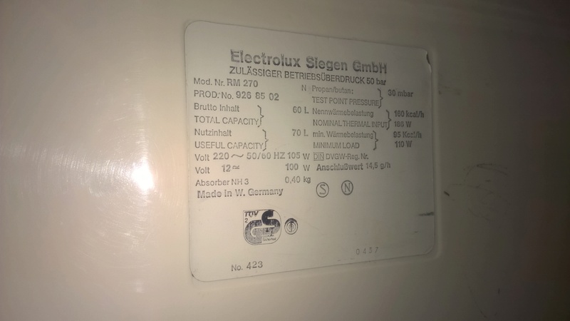

    Message par Invité Mar 18 Avr 2017 - 20:32
    PanFamilia 1990
    Plaque Frigo (donc 37/28 mbar)
    Les différentes pressions de nos frigo - Page 2 Plaque12
    Plaque extérieure à droite de la porte
    Les différentes pressions de nos frigo - Page 2 Plaque10
    Plaque intérieure contre le placard en entrantLes différentes pressions de nos frigo - Page 2 Plaque11

    MERCI Leio Les différentes pressions de nos frigo - Page 2 351010
    Mise à jour du tableau par ajout de la PAN/FAM année 1990 de Leio

    dim
    Nombre de messages : 89
    Date d'inscription : 26/07/2017
    Age : 40
    Localisation : Beauce
    Les différentes pressions de nos frigo - Page 2 Empty Re: Les différentes pressions de nos frigo
    Message par dim Jeu 27 Juil 2017 - 11:10
    hymermobil 522 BS 1984
    frigo a priori d'origine mais HS
    30mbar, butane/propane
    Les différentes pressions de nos frigo - Page 2 Wp_20163
    Les différentes pressions de nos frigo - Page 2 Wp_20164
    Les différentes pressions de nos frigo - Page 2 Wp_20165
    remplacé depuis (j'ai passé 15 jour a secouer/taper sur celui la sans effet, il y a des cristaux et donc un bouchon dans la petite canule qui fait le froid. résultat, le circuit s'inverse (chauffe dans le condenseur)
    Nombre de messages : 7803
    Message par Trollmann59 Jeu 27 Juil 2017 - 21:55
    Mise à jour du tableau par ajout de Dim, Hymermobil 522 BS de 1984

    HYMERMOBIL 522BS, 1984, Prop/But, 30mb, (Frigo Electrolux RM270)

    Message par alainstitt Ven 18 Aoû 2017 - 9:03
    alu
    voici la plaque frigo de notre troll de 83.
    Les différentes pressions de nos frigo - Page 2 150303965783316
    @+alain ch'titt

    Message par Trollmann59 Mar 22 Aoû 2017 - 22:51
    Mise à jour du tableau par ajout de Alainstitt, PAN/FAM de 1984

    Message par Bernard-7338 Sam 9 Mar 2019 - 22:26
    Bonsoir à tou(te)s,
    Voici la plaque du frigo Dometic de notre Triton 420 GT de 2004 ; alimenté par un détenteur pour butane ou propane (nous avons fait le choix de 2 Twiny propane) de 30 mb que je viens de changer par précaution car je ne connaissais pas son ancienneté (origine ?) ; et comme il est conseillé de les changer tous les 10 ans …
    Je n'avais pas encore testé le fonctionnement au gaz : démarrage au 1/4 de tour, et refroidissement semble plus rapide qu'avec le 220 V.
    Bon dimanche.
    BernardLes différentes pressions de nos frigo - Page 2 Plaque11
    Message par Trollmann59 Dim 10 Mar 2019 - 12:58
    Merci pour cette contribution Bernard mais je ne parvient pas à lire l'étiquette et quand je l'agrandie elle pixelise !
    Pourrais tu en refaire une de plus prêt STP ?

    Message par cabouille du 30 Jeu 25 Avr 2019 - 18:55
    Bonsoir, nettoyage du frigo, retour de vacances, j'en profite pour faire une photo de l'étiquette de l'Electrolux, Cordialement Cabouille. Eriba Touring 530 GT Troll de 2002.
    Les différentes pressions de nos frigo - Page 2 Sam_7612

    Message par Trollmann59 Jeu 25 Avr 2019 - 21:16
    Mise à jour du tableau par ajout de Cabouille du 30, TROLL 530 2002:
    Dans l'ordre:
    MODELE - ANNEE - PRESSION - GAZ - CALIBRE - VEILLEUSE - CALIBRE - INJECTEUR - PSEUDO
